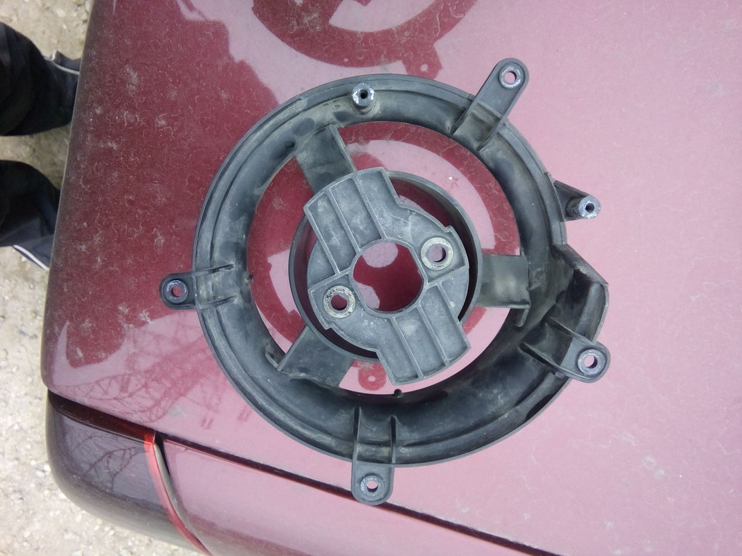

установить то установили но так как моторчик был "не родной"  и не совпадали крепления,то пришлось его "вкорячить" на фото видно где были вкрученны саморезы, на моем родном корпусе вентилятора было посадочное место для "ежика" а на новом нет!!! и по этому сам ежик при установке просто лежал на крышке которая закрывает доступ к моторчику печки.

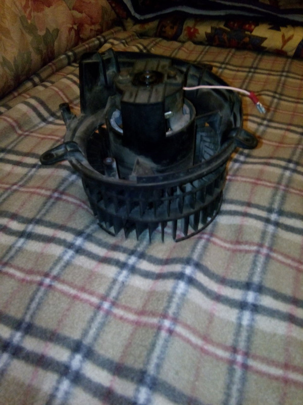

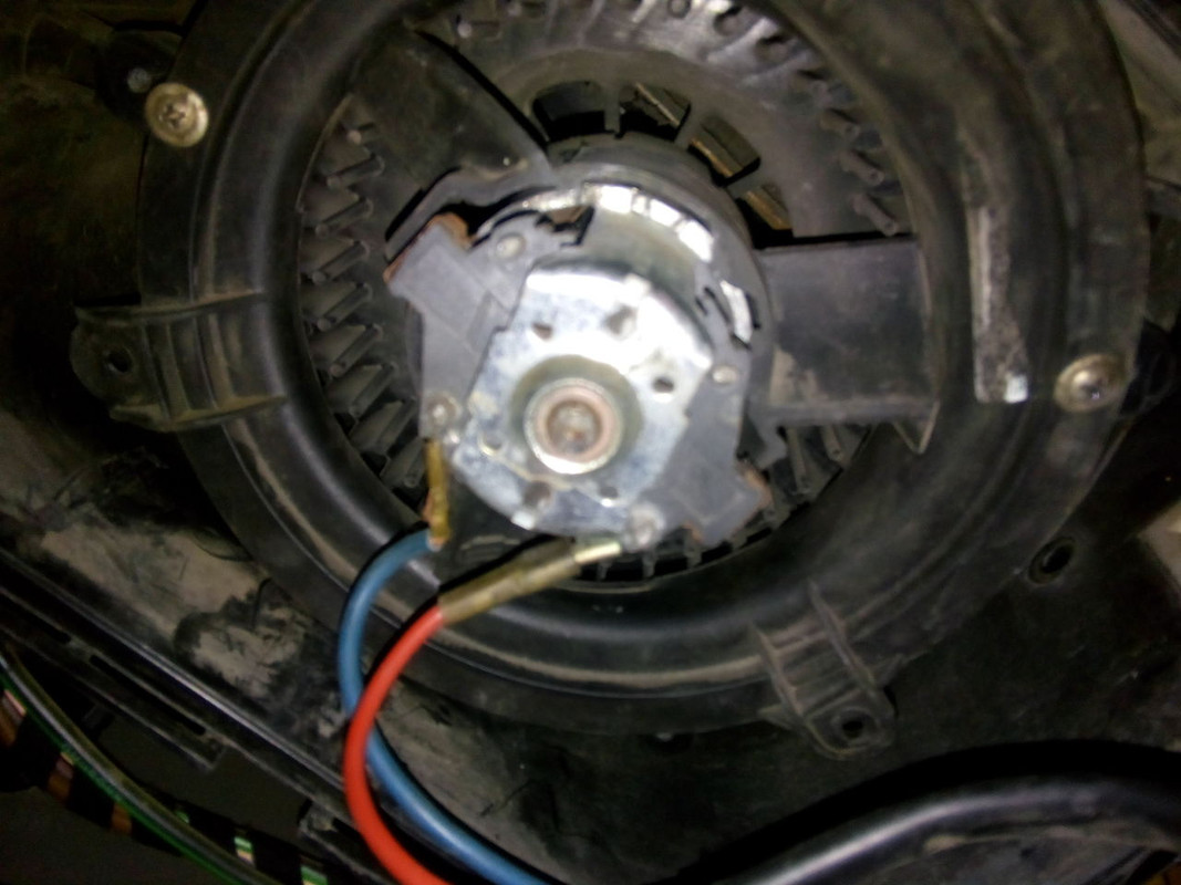

вынуть вынул я моторчик ,а когда пришло время все собирать назад то, я реально за 4 часа так и не понял,как не крутил,не вертел сам моторчик в посадочном месте то клеммы соскакивают,то "ежик" не лезет провозился до темна,кое как все таки запихал эту конструкцию,но хоть выяснил что: сам новый моторчик стоит не плотно,возможно от этого и слабый напор воздуха в воздуховодах, поехал домой и почувствовал что иногда отходит контакт и печка перестает дуть :o(как бы не замкнуло что) :cg: понял что просто надо найти моторчик именно в том корпусе в котором стоял у меня старый и тогда все будет :good:

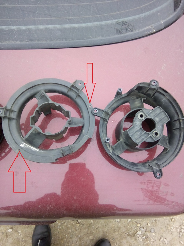

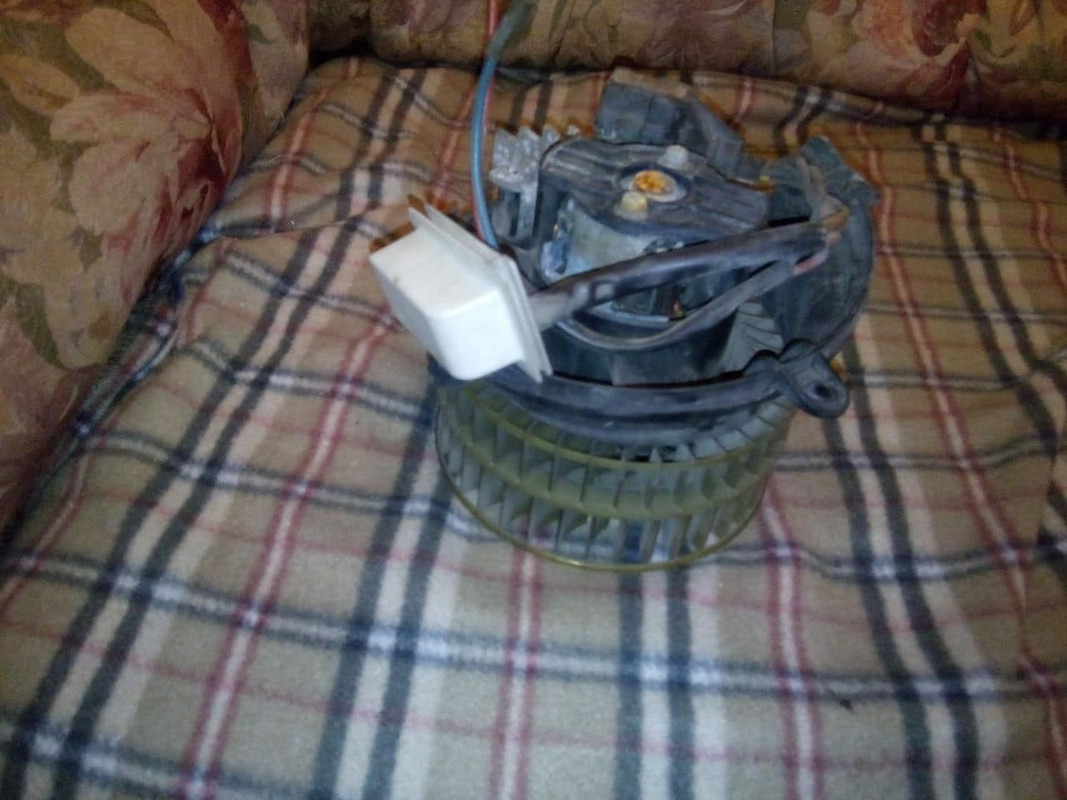

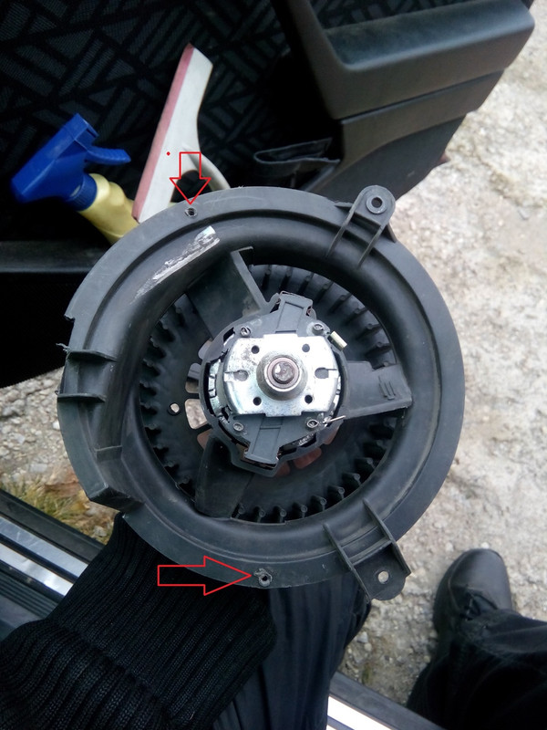

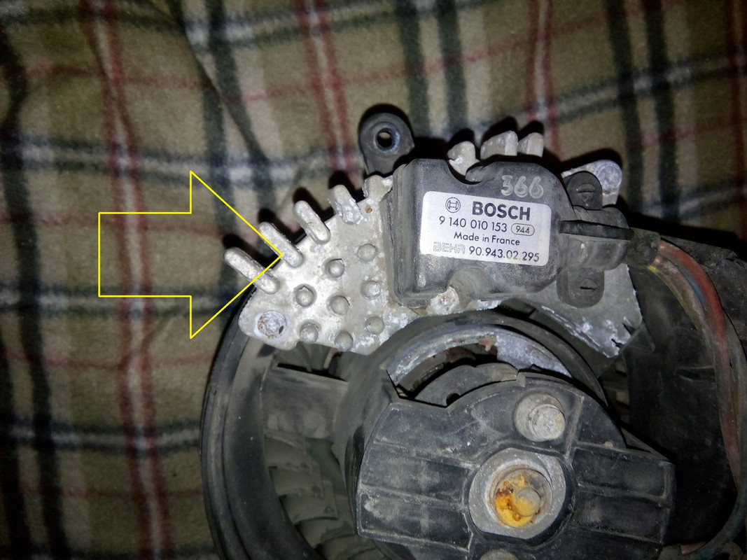

вот фото  : "ежик" крепится на корпусе старого моторчика

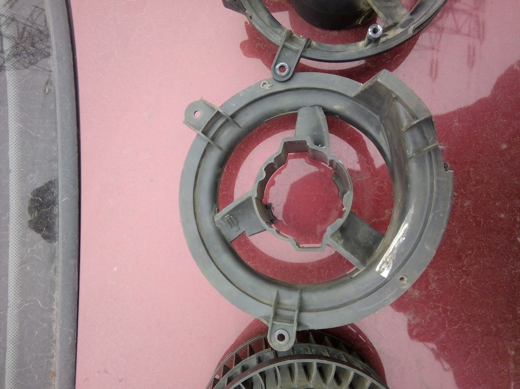

это мой старый корпус

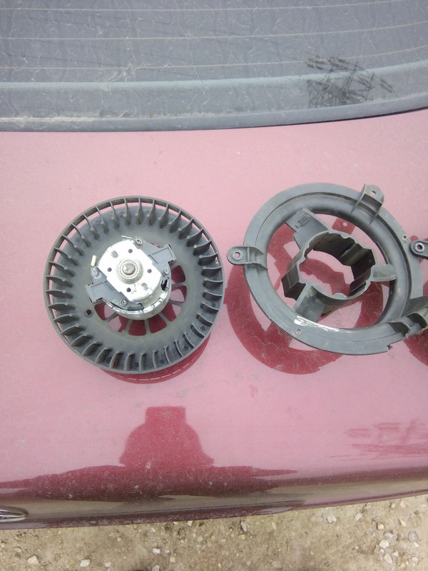

это новый
различия в корпусах
это разница в корпусах,как видно нет места под "ежик"

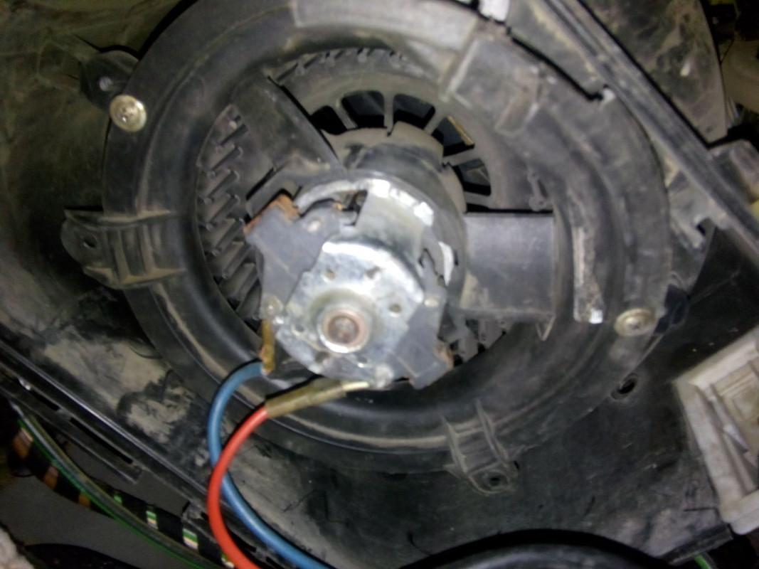

а этокак стоит "неродной" новый
verum99Автор темы

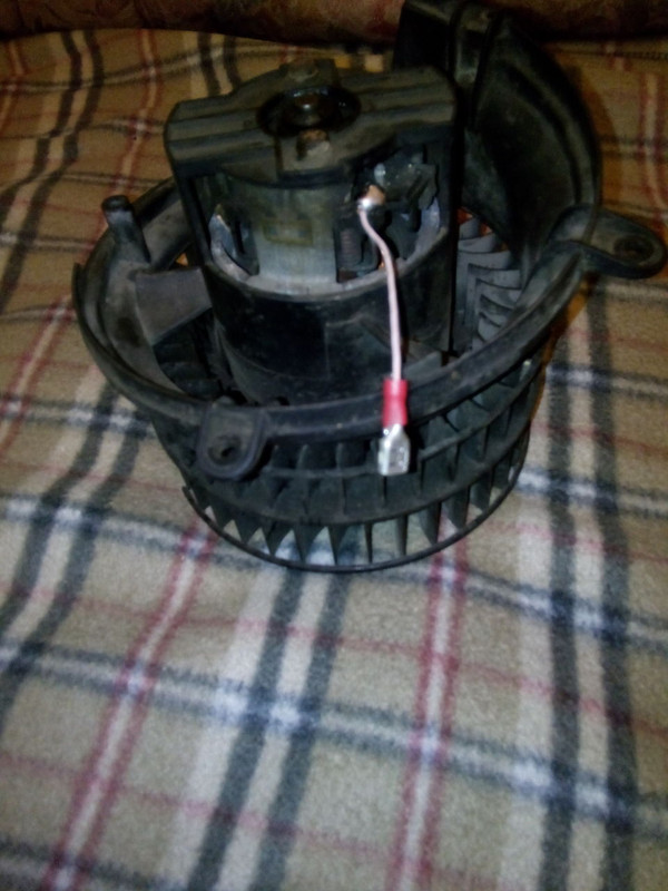

вчера после интенсивгых посков был найден нужный мне моторчик печки с "правильным" корпусом на который крепится "ежик",но....с одной отломанной клеммой :( нашелся нужный человек с нужным прибором(паяльником) который вчера же и припаял мне клемму(ну и не страшно что она получилась чуть длиннее ,зато удобно!!!!
был смазан сам моторчик и сегодня до обеда мною же и мнсталирован на свое место, ну разницу почувствовал не только я :yes3:напор воздуха увеличился!!!

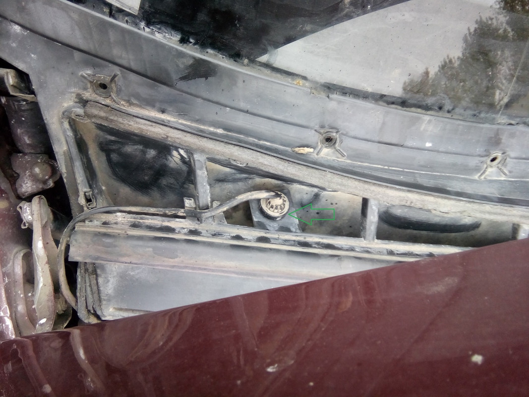

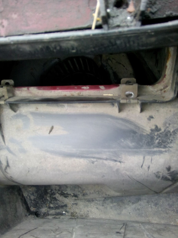

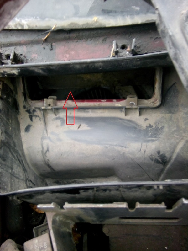

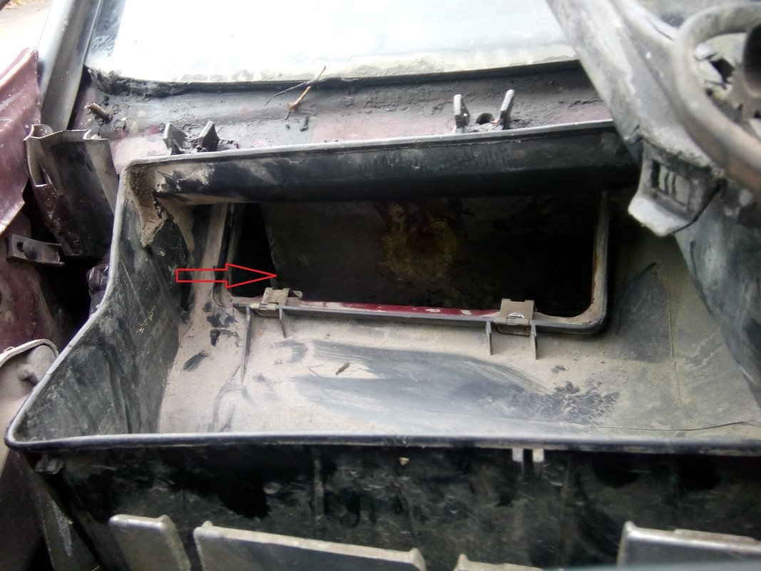

далее полез туда где стояла дровина которая отгинала заслонку  при увеличении на фото видно в каком плачевном состоянии сама заслонка и на первом фото видно что заслонка в положении где ее низ ближе к мотору,
на следующих видно что положении ее я изменил  нажав на нее и тем самым она стала ближе к салону, попробовал рукой сама заслонка не шатается стоит плотно по этому не стал вставлять дровину,ездил сегодня весь день только в 21:30 приехал домой, ну заднее стекло потеет, а лобовое вроде нет....сегодня в лесу встретил белочку :Laie_67:
а вот вопрос что это за датчик?
Витамин-С
Цитата: verum99 от 28 октября 2015, 01:22:01а вот вопрос что это за датчик?
Датчик температуры для кондиционера.
