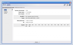

Здравствуйте, стал счастливым обладателем с200,
Не могли бы вы мне пробить VIN WDB2020201A492775, есть ли на машине EPS? хозяин говорил что коробка 4 ступка, а пробивая вин по первом посту, я увидел что 5 ступка. Как можно визуально проверить?
Это рестайл или нет?

Цитата: x-rays от 28 декабря 2012, 17:36:47Не могли бы вы мне пробить VIN WDB2020201A492775
Snake Van Carsten
Цитата: x-rays от 28 декабря 2012, 17:36:47хозяин говорил что коробка 4 ступка, а пробивая вин по первом посту, я увидел что 5 ступка. Как можно визуально проверить?
значит он не в теме! АКПП 6-й серии - 5-ти ступка!

Цитата: x-rays от 28 декабря 2012, 17:36:47Это ристайл или нет?
не буду утверждать, что это дорестайл, но официально рестайл пошел с 06/1997, дата рождения твоего авто 26/03/1997, т.е. до рестайл считается!
x-rays
Спасибо,
значит пяти ступка. На коробке 4 передачи и D

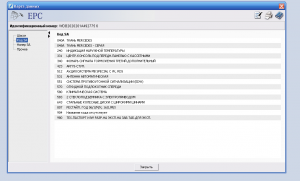

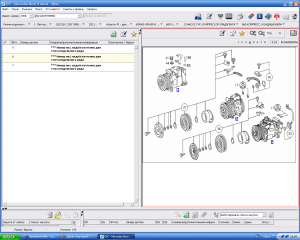

Всем привет!! На днях купил машинку, пробивал свой VIN по ссылке в первом посте, и вот какая странная штука там нет кондея, а при подробном осмотре в подкапотном пространстве машины обнаружил компрессор, осушитель, радиатор кондея, правда проводка обрезана. Может в EPC немного другая инфа, помогите пожалуйста. VIN WDB2021281F399958
leshiy_81,  по ВИНу у тебя нет кондиционера. Видимо кто-то делал и не доделал :al:
leshiy_81
dimonchik123,  спасибо! К лету ближе гляну на сколько не доделал.
