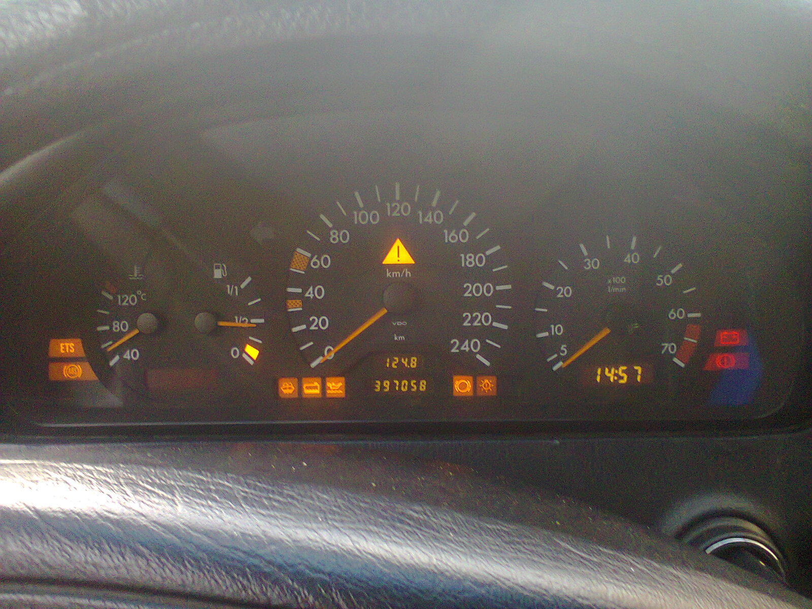

1 фото как установлена панель, то есть стоит нормально в старом пластике.
Старая нерабочая панель

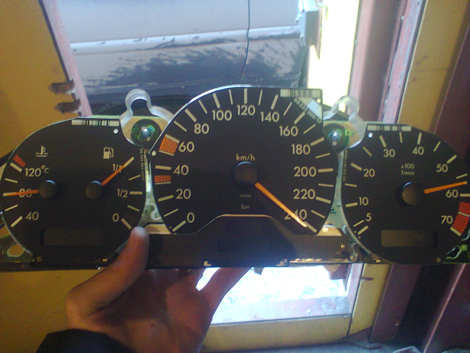

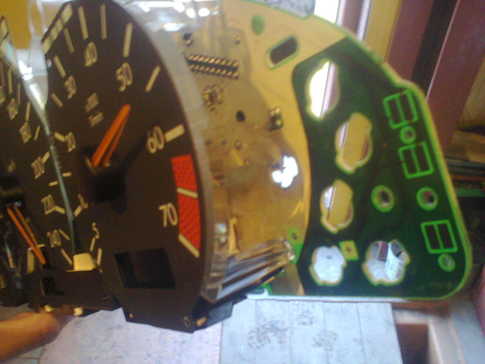

Сдесь пошол колхозный тюнинг, т.к это мой первый опыт подобный, и владею я машиной всего 3 месяца, а был до этого 190, я не стал полностью отцеплять плату от старого пластика, т.к пластик сзади схожый, там идёт цельный белый пластмасс, я отломил кусочек, от старой панели и поставил в новую, т.к белые края от 210 были длиньше и вытаскивать их не было смысла.

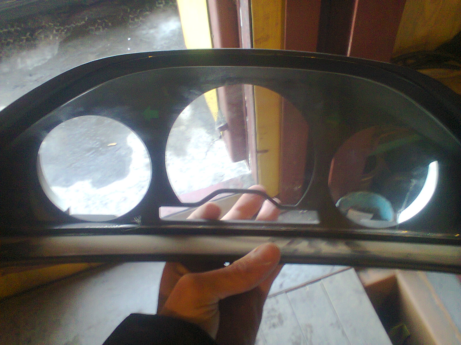

панель от 210 если у 202 стекло немного дутое, то сдесь стекло идёт во внутрь и изгибы по бокам, и поэтому она не влезает.
На этой фотке видно что не влезет, и я просто взял задний пластмасс, не стал вытаскивать плату, и поставил в передний пластик.

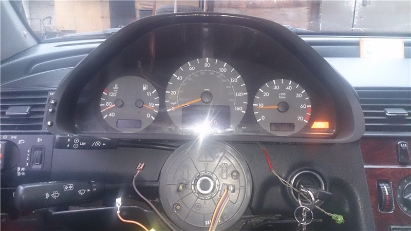

ПРивет всем, а на рестайлинг встанет приборка от 210 рестайлинг ? я гдето видел. Кто может сам пробовал.
Shuravi
Встанет
Никогда не говорите: "Я ошибся", лучше скажите: "Надо же, как интересно получилось..."
skyloord
Встанет
мммм а подробнее
Shuravi
А чего подробнее) с простым рулем будет работать в режиме пробега а с заменой улитки и руля и маленького тюнинга будет показывать все остальное бюджет не гуманный рулевая колонка в сборе с рулем и приборка 12-14 тысяч наших рублей. Магнитола от рестайла 210 еще 2-4 рубля ну и сам процесс как пойдет может растянуть на пару дней, еще говорят стар нужен но я до этого этапа еще не дошел)
