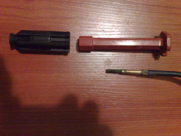

из всего описанного не увидел проверки свечных наконечников!
у меня была подобная проблема, всё перепробовал, а оказалось всего на всего сгорело сопротивление наконечника:

те самые, что на свечи одеваются!

у них сопротивление должно быть 2 Ом, проверь или кого-нить попроси проверить!
если одинаковые, то не может быть, что не подходят!
