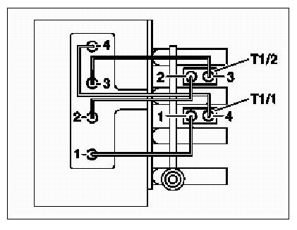

Это правильная схема подключения ВВ проводов для моего М111 1.8 910???
Спасибо за ответы
Мерсовод со стажем :)
  ✇✇✇✇✇ 0-------0
Цитата: Tiger от 15 августа 2017, 11:37:39М111 1.8 910
Для М111.920 и М111.941 правильно. А что такое 910 - не знаю.

А теперь по делу, вы будете плакать но только не смейтесь  :sm131: у мну были перепутаны провода 2 с 3 цилиндром ( я так купил авто и проездил почти 3 месяца) из за этого была жуткая детонация и мощность не та ((( Хорошо что я залез и проверил но заодно и поменял ВВ провода поставил HUCO Germanu, теперь прокачусь и отпишусь
  ✇✇✇✇✇ 0-------0
Цитата: Tiger от 15 августа 2017, 12:59:53у мну были перепутаны провода 2 с 3 цилиндром
Это не имеет значения - катушки бьют в два цилиндра сразу - 1, 4 и 2, 3. Называется "метод холостой искры".
Но ХЗ поменял прокатился вроде детанация пропала и тяга улучшилась так что будем посмотреть  :bz:

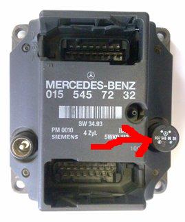

Ты почетный форумчанин а не знаешь что есть ОКТАН-КОРРЕКТОР  :ohmy:
  ✇✇✇✇✇ 0-------0
Цитата: Tiger от 15 августа 2017, 15:02:33Ты почетный форумчанин а не знаешь что есть ОКТАН-КОРРЕКТОР
На 111,920? Фишки на  ЭБУ меняете?
Tiger
Конэшно меняется согласно заливаемому топлива НО это не тот корректор который стоял в М102-103 там все по проще было
Вот сама и заглушка

Да я в курсе про это.  ;) Поэтому и спрашиваю :yes3:
Tiger
Ну так есть же корректировка зажигания просто надо приобретать дополнительно эту нужную заглушку а ренее можно было переставить корректор
