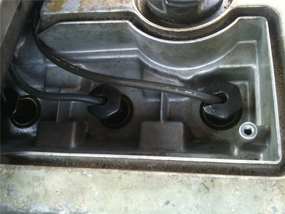

На мотор 111.921 подойдут BREMI 983 , но это только провода. Нужно будет ещё 2 наконечника на катушки.
Если Мерседесы перестанут ломаться, я умру с голоду!
CherT
Вот мои. Со звездами ориджинал.
Чето по все что по году якобы мое, нефига не похоже на мои. А вот то что после как раз очень похоже. Например Bremi 981.

Если коротко, то лажа полная. Поставил сегодня новые bremi, вечером вышел глянуть что там твориться, а там песня один в один как была - искры, а на 4 целиндр, видно светлые полоски бегают. Вот и поменял повода называется и ничего по работе двигателя не поменялось главное....

Цитата: CherT от 26 июня 2013, 02:28:21Поставил сегодня новые bremi, вечером вышел глянуть что там твориться, а там песня один в один как была - искры, а на 4 целиндр, видно светлые полоски бегают.
:o
Интересно! :de: Как могут новые провода пробивать?
КОБА
Цитата: dimonchik123 от 26 июня 2013, 07:32:26Интересно!  Как могут новые провода пробивать?
Дима,новое не значит хорошее.

Может сопротивление разное в проводах?
