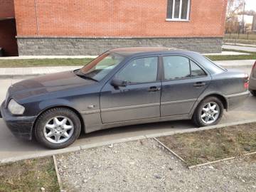

Kan
Stare, Andrюxa, еще раз спасибо!
W203 6J 15H 31ET "встали"  :D
