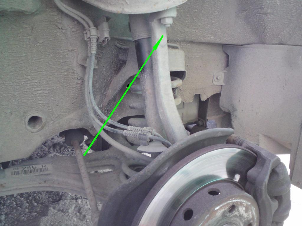

на перед точно знаю становятся R17/J8.5/ET32 c резиной 225/45,
но до рычага и болта/гайки крепления считанные миллиметры

честно говоря, не заморачивался бы установкой литья с такими параметрами
диск там (спереди) и так вровень с аркой, а если кинуть 8мм проставки вид будет ахтунг + контакт рези с аркой обеспечен
как решение надо тянуть 205-ую резину + раскатка арок (стенсерам прювет!)
думай, надо тебе такое или нет :de:
