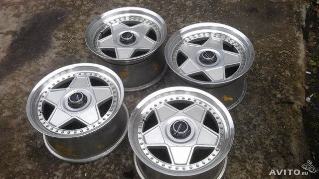

Встанут такие??
5*112 — 9*17 ET 47, 10*17 ET 35 :rus_alkan:
но цо 72 :'(

Ребяты!!! Встанут диски с предпоследнего поста????????????
AZAROV
Цитата: dimokvlg от 18 декабря 2013, 13:27:345*112 — 9*17 ET 47, 10*17 ET 35 :rus_alkan:
Врядле ... RH подразумевает установку их с проставками и кольцами. Такие диски есть 8.5-17 ЕТ 54 за 20 тыщ... С Европы. Если интересно пиши в личку.
Проставки помогу подобрать.
