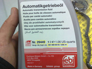

Парни, подскажите плиз. Смотрел вчера масло Febi допуск 236.14 для моей 722.6, но в листе допусков нет масла Febi, как быть, лить или не лить? оригинал в два раза дороже выходит!

Вопрос в том, лил ли кто нибудь это масло, как оно по качеству?
просто на банке явно написан допуск и ориг номер!
а в листе допуска 236.14 этого масла нет! http://bevo.mercedes-benz.com/bevolistenmain.php?content_action=showselect&navigation_path=bevolisten&language_id=0&blatt=236.14&suchbegriff=

Ну так ты ответил на свой вопрос.
понятно, значит не стоит рисковать и верить тому, что написали на этикетке!
хотя она у меня отъездила на непонятном кастроле, где просто было написано MB Approval, без каких либо цифр типа 236.14
