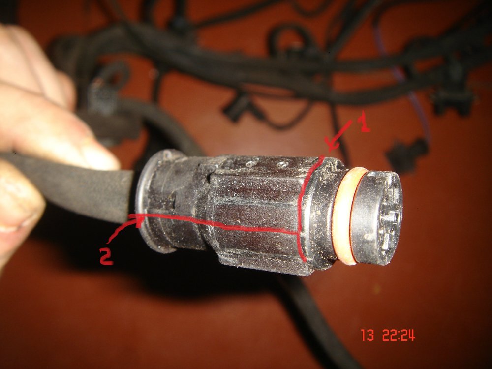

Зафоткал фишку моторной проводки м104 на безкруизную педаль газа.
На следующем фото красным отмечен заводской шов по которому производилась спайка пластика. По этому шву, как отметил 03-Master, производиться раскалыванием острым ножом. Хорошо подходит канцелярский нож.
С уважением, Константин.
