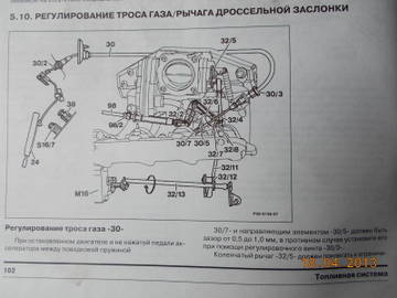

Машина работает на холостых. Обведённая тяга давит Большую Плоскую Железяку вниз. Скидываем тягу - появляется люфт Большой Плоской Железяки, влияющий на обороты. Этот люфт должен полностью убираться пружиной натяжения тросика. Если натяжение недостаточное, тяга зависает в в разных положениях в пределах люфта.
#36
Цитата: Kira от 17 апреля 2013, 20:29:29. Обведённая тяга давит Большую Плоскую Железяку вниз.
Тяга ни разу не давит на БПЖ, её тянет большая пружина на дросселе. Можете ради эксперимента снять эту тягу и ничего не изменится (если конечно механизмы не загажены полностью) Это как раз тяга управлением дросселя и без неё он просто будет работать на ХХ
Цитата: Kira от 17 апреля 2013, 20:29:29Если натяжение недостаточное, тяга зависает в в разных положениях в пределах люфта.
А это лечится промыванием всех натяжных механизмов в том числе и большой пружины на дросселе и смазкой "шаровых" на тяге. А вообще есть мануал по правильной регулировке механизма дросселя и просто тупо подтянуть - как бы не правильно!
#37
Цитата: dimonchik123 от 17 апреля 2013, 20:45:45Тяга ни разу не давит на БПЖ, её тянет большая пружина на дросселе. Можете ради эксперимента снять эту тягу и ничего не изменится (если конечно механизмы не загажены полностью) Это как раз тяга управлением дросселя и без неё он просто будет работать на ХХ
Перед тем, как написать, специально ходил проверял :) Механизм идеально чистый. Всё именно так, как написал. Уточню, на всякий случай, речь идёт о люфте БПЖ 1-3 мм в крайнем закрытом положении заслонки при работе двигателя на ХХ со снятой тягой. В остальном согласен.
Цитата: dimonchik123 от 17 апреля 2013, 20:45:45А вообще есть мануал по правильной регулировке механизма дросселя и просто тупо подтянуть - как бы не правильно!
А где он есть? Можете поделиться?
Всё-таки давит. Тяга ставится "внатяг".

WDB2020181A114390
Я в электронном виде не пользуюсь мануалом, есть книжка, а там вот такая инструкция
