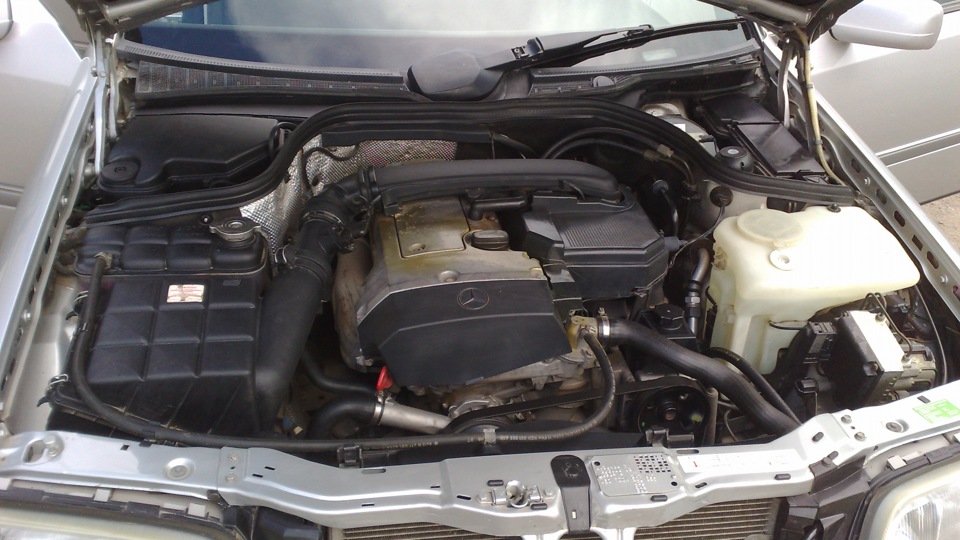

Ребят подскажите, на моем двигателе явно не хватает какой то крышки, а именно крышки приводов дросселя.
та которая под номером 11 чем то закрывается?
или только 14 закрывается?

Крышечка необходима!!!!! (№88 на рисунке) А под крышечкой должно быть чисто(грязь) и всё смазано!

Пришла крышка, покрутил и не совсем понял как она одевается на 11 конструкцию, как то по мудрил покрутил, вроде бы посадил, но вот правильно ли.
На крышки три штыря, на левой видно куда они входят, а на правой не понятно, или она там просто как встанет?

у тебя нет 14ой детали? (пластик).... без нее не закроется

дак 14 и 11 я понимаю что разные системы, и на 11 пластика с низу не идет, но чем то же она закрывается, каталоги облазил не нашел, только такая крышка была.
возможно есть какие то дополнительные крепления.
Крышка садится, но держится на соплях.
Цитата: byJ от 22 октября 2012, 09:59:47держится на соплях
потому что 88 "папа" , а 14- "мама" ...( у меня тож 921.....)

Но система то разная, вот фотку нашел, походу какая у меня должна быть.
byJАвтор темы
а теперь вопрос, какой номер у данной крышки? меняю свою :hihi:
