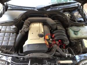

Регулятор давления подачи топлива, трубка которая с него идет просто болталась а место куда она заходит закрыта резиновой помпочкой , для чего это сделано ? скажите.

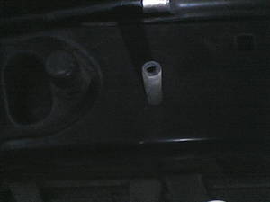

вот она помпочка. завтра в дневном свете сделаю более четкие снимки.

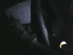

а вот место куда её заткнули, это толи дроссель толи еще что то, не разобрал, находится  под впускным коллектором.

Цитата: Султанов от 11 сентября 2012, 21:29:14Регулятор давления подачи топлива,
Имеется ввиду тот что на рампе стоит?
FrostiktikАвтор темы
вот что под номером 1. а под 2 трубка,
Гибнет чёрный ястреб
Полюбому она должна быть подключена к коллектору( то есть к вакууму) и впринципе не важно в каком месте.
Gins
Может быть она у тебя просто соскочила, вобще должна была тяга двигателя пропасть. Трубка должна быть подключена к коллектору, чем больше ты жмешь на газ, тем большее разряжение происходит в нем (в коллеторе)- соответственно регулятор увеличивает давление в топливной рампе.
