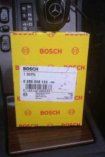

Сегодня поменял лямбда-зонд. Купил BOSH 0258005133 для ВАЗа. На вид точно такой же как оригинал, только другой разъем. В сервисе перепаяли контакты и поменяли за 20 мин. Стоимость работы 800 руб. (пишу для тех кому вдруг эта информация понадобится)

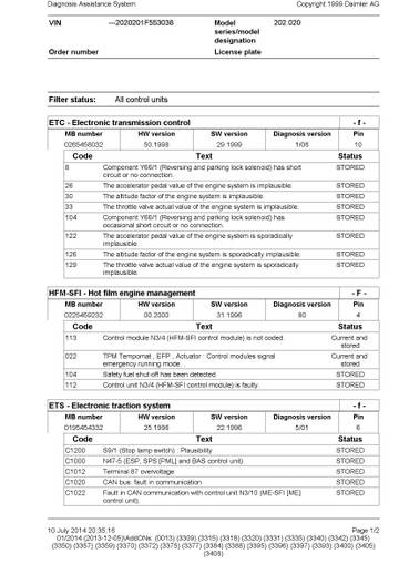

Сегодня ездил опять на диагностику, вот результаты
После того как стерли ошибки первый раз, появились эти
Я так понимаю у меня что то с блоком управления, а именно с блоком N3/4 и ошибки 022 и 104 вытекающие из этого
022 Блок управления LLR/TPM сигнализирует аварийный режим работы
112 Блок управления HFM N3/4 – неисправен
113 Блок управления HFM N3/4 — незакодирован
Закодируйте блок управления N3/4
104 - аварийное отключение топлива

Сейчас двигатель работает в аварийном режиме, скорость неохотно набирает, при кик дауне отсечка идет на 4 тыс об, разгоняется рывками

как при удалении ошибок могла слететь кодировка? вы точно удалить нажимали а не сделать блок новым?
по делу - ехай обратно на стар, возвращай кодировку на место (в ЕПЦ по номеру блока и комплектухе определите какая должна быть) потом адаптируйте дроссель и уйдут ошибки 113, 22  и 104...
раз вылезала ошибка 023 я бы тупо лямбду поменял, потому что скорее всего иногда она подвирает, может напруга обогрева попадает на сигнал... тоже самое может быть если например провод лямбды плохой и в сырости находится, но на 111-ом моторе думаю такого не бывает, там удачно расположены провода...
