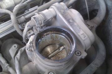

Сегодня решил проверить ДЗ и вот что увидел:
пока снял трубку отвода картерных газов, завтра куплю шланг и отведу ее куда нибудь пониже, а то будет тянуть газами в салон.
Что можете посоветовать?? В каком направлении двигаться? На компьютерной диагностике ошибок по двигателю так и не
наблюдается. Сейчас, когда холода наступили, особенно когда машина еще не прогрета полностью машина вообще не реагирует
на газ, приходится ручным режимом акпп пользоваться или очень плавно набирать обороты. Да и прогреется когда при полном газе
разгоняется еле еле.
По АКПП: поменял плату, масло и все сопутствующее. Изменений особых не заметил. После замены надо было ошибки сбрасывать?
Еще последнее время думаю может катализатор забился....

1. Пропуски за время диагностики зафиксированы были? или просто когда то были и сохранились? если сохранились то причину я знаю, снимал наконечники на работающем двигателе  :ah:
2. Экспериментировал, ездил со снятой фишкой расходомера
3. Видимо связано с п.2
4. Снимал фишку с какого то датчика с переднего торца двигателя и заводил без него, сегодня уточнил что он отвечает за фазы. Этот
датчик имеется ввиду?
5. Я тем более не знаю что это
ХХ начал прыгать после вчерашней попытки чистки дросселя, до этого нормально держались +- 50. На всех 3-х режимах(2000,2500,3000) сложно было удержать нужные обороты, сначала ногой давил, потом вообще рукой.
Вообщем завтра думаю сбросить все ошибки, покататься до вечера и опять диагностировать. Про лямбду понял что под замену.
hfmscаn
пропусков в момент диагностики не было.
а вообще по уму надо стирать ошибки перед диагнозой - это мой косяк - не написал об этом.
да, впереди мотора это магнит фазовращателя.
с ХХ смотри что и как, просто чистый дроссель работает в другом угле и там могут быть свои причины... по идее в финале если никаких проблем по заслонке не найдешь мона попробовать финт ушами - снять разъем с  ДЗ, включить зажигание, подождать чуток, после выключить зажинание, одеть разъем и опять включить зажигание и ждать минуту - 2, заслонка должна отжужжаться... правдка если сама заслонка кривая по какой-то приичне то может вообще не адаптироваться и отрубитьс.... т.е. это последний вариант если ниче не помогло.
ну вот бывает трудно держать обороты при тормозной лямбде, я у друга на 210 тоже даю 2000 а оно гуляло сильно пока лямбду не заменили...
самая жопа это ошибки на пропуски - нуна будет наблюдать что и как...
