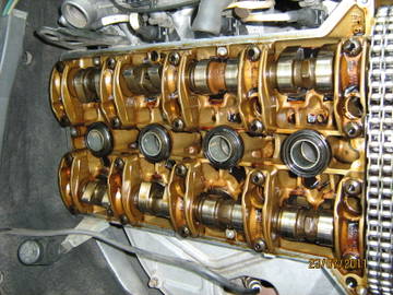

Не надо, надо масло менять почаще, тогда и вопрос отпадет сам собой. Я уже выкладывал фотку своего открытого движка....и никаких промывок!!! Только своевременная замена, в моем случае через 8 тыков.
