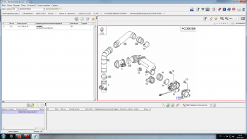

Цитата: zproxter от 20 февраля 2015, 13:10:25Завтра гляну.
Да не может её не быть. Вот на фото она указана стрелкой
Mr.Alave
По фоткам в инете уже посмотрел, я и не думал, что это прокладка. Тогда извиняюсь, такая вещь стоит.
