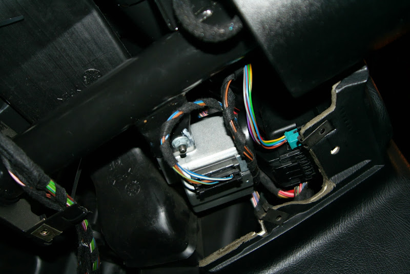

Вчера установил  рычажок  темпомата,  долго  искал куда  втыкать  разьем, в  итоге  Илья(Tsepi4)  подсказал про  блок выключателя  зажигания.
Функции круиз-контроля  заработали сами собой, но  пока не в полном  обьеме, ME не  видит  нажатия  педали  сцепления, хотя концевик  на  эту педаль  стоит. Также не  работает функция  ограничения скорости (speedtronic). Завтра  буду подключать HHT  и  покопаюсь в  меню, помню  там был отдельный радел Темпомата.
Антон190
С помощью HHT поставил  галочку о наличии темпомата в KI(приборная  панель), других возможностей инженерных настроек HHT не дает. В режиме Limit(speedtronic) блок EZS не  распознает сигналов с рычага  темпомата. Нужен  стар с  возможностью инженерного программирования. Еще можно попробовать  поменять рычаг, у меня  сейчас стоит  с праворульной машины.

Функции  круиза  у меня  полностью  работают ;) Удержание  скорости, ускорение, уменьшение скорости, разгон  до  ранее установленной скорости - все можно использовать 8)
осталось только с Limit разобраться ...
