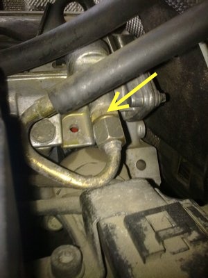

Сегодня был на трех точках, где предложили три цены с немалой разбежкой 840 р.- 480р и 96 р. Я в ступоре.... Залез под капот и непонял как его поменять, штуцер завальцован на медной трубке. Там же предложили его в сборе сразу с трубкой за 2000, чет не то. Сфоткал показать, либо он у меня отсутствует либо как его тогда отдельно поменять?
Если ты про фильтр , то ничего он у тебя не завальцован, стоит там где ему и положено, то есть между рампой и гайкой трубки подачи
PrishelecАвтор темы
Тоесть откручиваю гайки с двух сторон и все получается, была такая мысль, но решил проверить, спасибо за помощь, завтра закажу, по логике это место я не мог проверить, все что смотрел и чистил было либо до него либо после. Вполне может быть, до меня врятли кто его менял.
Цитата: Prishelec от 24 августа 2012, 19:39:49Тоесть откручиваю гайки с двух сторон и все получается
Да , нужно два ключа, если не ошибаюсь, то на 17 или на 19...не помню уже. Чистить его бесполезно, так как сеточка там оооочень мелькая, да и стоит он совсем недорого.
