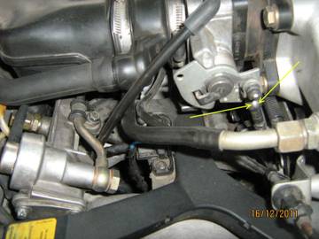

Цитата: krover от 27 августа 2012, 12:28:48там ведь и тросик газа надо будет снимать?
А что там сложного? Сними тягу на заслонке и все. Дроссель может и отличается от моего, но принцип тот же.
спасибо,за совет.
возьму на заметку.
