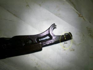

Сейчас специально достал старый башмак успокоителя и посмотрел где находится продолговатое отверстие . Оно в 5 мм от того куда ложится цепь. А по фото штифт как бы дальше находится. Либо не попали, либо башмак не той системы
На всякий случай: Башмак успокоителя A 111 052 10 16

Serg
#83
вообщем нужны номера запчастей которые брал  и возможно неправильно стоит A 111 052 10 16
в верхнее отверстие мог не попасть
Вот на всякий случай сфотал верх башмака.
Хоть кончик и обломан при демонтаже, но все равно думаю понятно

Александр Натанович
Всем огромное спасибо!!!! Ура все получилось....
Дело было в том что башмак закусывал цепь... как мне и говорили....
что бы это увидеть пришлось снимать крышку цепи два часа потратил на все про все ....
