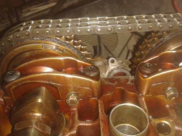

Демьян
Цитата: Kramarenko от 27 мая 2014, 21:17:18что цепь между ними стала натянута и не провисала, как раньше.
такой штуки нету?
на фото цепь идет снизу
на другом моторе идет сверху (старше на год)
т.е. разное исполнение
если ее убрать - будет провисание, при застопоренных валах

KLIMENTIY
Цитата: Демьян от 27 мая 2014, 22:04:17если ее убрать - будет провисание, при застопоренных валах
Да,будет. Только очень маленькое. Если звезды застопорены верхний успокоитель не поставить.
Kramarenko
Цитата: Демьян от 27 мая 2014, 22:04:17такой штуки нету?
да, успокоитель такой. Даже новый зря купил перед тем, как залезть менять цепь - башмаки все целые оказались.

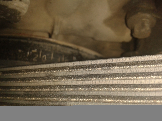

Привет, подскажите пожалуйста:
Создавал тему с проблемным пуском и работой ДВС, отправили на диагностику (компьютерную). До туда я так и не доехал решил посмотреть как с метками в ГРМ (смущал меня герметик красного цвета на передней крышке).
В итоге вот оно, р/в между собой сидят идеально, а вот с к/в не состыковка... (криворукость предыдущего механика?) (цепь не выглядит особо провисшей)
Вопрос:
можно ли не снимая валов,  не снимая переднюю крышку, только лишь выкрутив полностью (далее перезарядить) натяжитель цепи, "перескачить" через р/в и выставить колено на 20 и р/в по меткам? Или все таки придется снимать крышку переднюю верхнюю и снимать р/в?
PS получается на 1 зуб по к/в ошиблись?
это про 210 (вин в подписи)
E-class WDB2100351A405074
Цитата: MURaDER от 08 июля 2017, 23:05:53цепь не выглядит особо провисшей
А как вы представляете провисшую железную цепь со вставленным натяжителем? :D
Цитата: MURaDER от 08 июля 2017, 23:05:53можно ли не снимая валов,  не снимая переднюю крышку, только лишь выкрутив полностью (далее перезарядить) натяжитель цепи, "перескачить" через р/в и выставить колено на 20 и р/в по меткам?
Как минимум снять натяжитель , открутить звезду выпускного распредвала и перекинуть цепь. Если выкрутив натяжитель вы сможете приподнять цепь над звездой, то значить её уже пора менять.
Цитата: MURaDER от 08 июля 2017, 23:05:53получается на 1 зуб по к/в ошиблись?
Получается так. :yes3: Возможно вам выставили на нулевой метке и сейчас показывает 6-7 после ВМТ, что говорит о расстяжении цепи.
