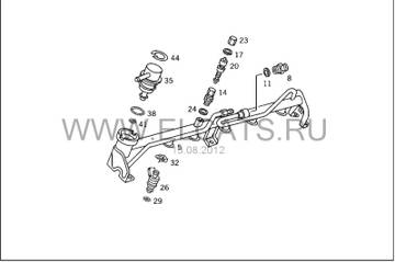

Парни подскажите где на М104.941 топливный фильтр,штуцер ?Хочу его сам поменять,подскажите как его поменять?Есть какой либо секрет?

коба, Спасибо
А если его открутить топливо польеться да? т.е надо чем нибудь запастись чтоб не забрызгать все?
