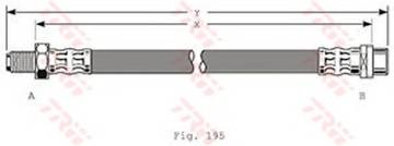

Смотрел по книжке что из себя представляют эти тормозные шланги, но так ничего и не нашел, где можно посмотреть, или может кто покажет наглядно ?
Буду менять естественно все по кругу сразу, подскажите коды этих деталек, на перед и зад соответственно, они вроде как разные по книжке.
Цитата: Zvik от 11 августа 2012, 22:20:04тормозные шланги
перед         A 202 420 01 48  или  Ate   83.6115-0480.3  или    TRW  PHB 320
зад       A 126 428 03 35  ,  Ate   83.7704-0281.3  ,  TRW   PHB 125

А что они из себя представляют? Резиновые шланги с металличискими наконечниками под резьбу? Или обычный резиновый шланг?
Заказать детали максимум смогу в понедельник только, а машина очень срочно нужна сейчас :(
Цитата: Zvik от 11 августа 2012, 22:59:58шланги с металличискими наконечниками под резьбу?
да
