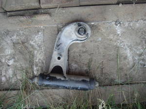

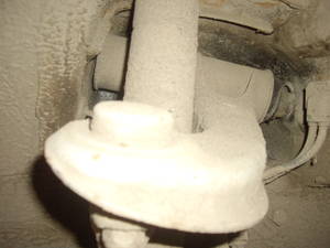

Итак, только что приехал из гаража и начну свой рассказ с фото (Если автор темы не возражает).
Причина замены - появление неприятного стука в левой передней части на кочках и мелких неровностях. Заглянул за колесо и увидел, что верхний рычаг буквально  развалился. Было решено поменять его, а вместе с ним и с другой стороны, а заодно рулевые наконечники.

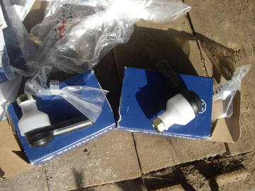

Андрей Пермский
Вот что было закуплено для ремонта

а вот и сам виновник
на машине
и снятый
вот так он развалился
Андрей Пермский
Сразу скажу, что за фирма рычага, я не знаю, менял я его сам около 6 лет назад, проехал на нем около 70 тыс. Привозил его мне мой знакомый, без всякой упаковки. Обозначений фирмы изготовителя на нем нет, какие то цифры, сейчас попробую по ним узнать, чей он
