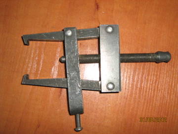

Сегодня и я занялся этой процедурой. Смысл был понятен, но сам никогда рычаг не переставлял, так как все работало исправно. Но последнюю неделю стал замечать поскрипывания  слева при проезде кочек и иногда при поворотах. Путем обследования выявил скрип шаровой верхнего левого рычага. Люфта не наблюдалось, да и пыльник целый....решено было заменить.
Купил с утра рычаг, вот рего реквизиты
И согласно букварю и отчету автора темы заменил его буквально за 35 минут, причем треть времени заняло снятие/ установка колеса. Приготовил молоток для выбивания шаровой, так как сьемника для шаровых  у меня нет, но он не пригодился. :hihi: Оказалось у меня есть прекрасный сьемник, который за мгновение выдернул эту шаровую с посадочного места.....выглядит он так
Открутил не до конца гайку на шаровой, чтобы упор не вылетал, зацепы за кулак, подвижную часть сьемника в центр гайки шаровой....два поворота и она выпрыгнула  :acp:
Ну а остальное, все как описано автором темы!
Хорошо когда есть такие нужные фотоотчеты...вроде все просто, но лишний раз всегда просмотреть не помешает! :ay:
