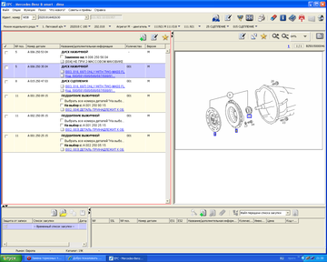

подскажите пожалуйста, как по вину определить, по трубке на заднее колесо, или одна магистраль? WDB2020181A482630. И если не сложно, номер моей коробки, и какое сцепление, 1дисковое или 2х? СПАСИБО
Цитата: Kirill Karasev от 02 июля 2013, 19:22:13номер моей коробки
717.417
Цитата: Kirill Karasev от 02 июля 2013, 19:22:13и какое сцепление, 1дисковое или 2х?
Уже писал вам, что нет такого понятия , есть маховик двумассовый, который присутствует на вашей машине.

Спасибо. А с трубками как определиться?
