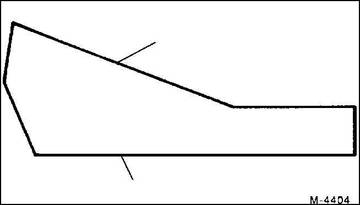

Самое простое (как делал я)это разобрать суппорта, оценить состояние и степень повреждений, купить ремкомплект (резинки) и новые поршни, все собрать и наслаждаться))) Главное правильно поршни поставить...
