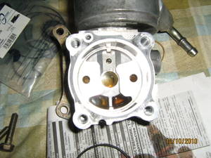

Выкладываю фото своего старого. Ума не приложу что может гудеть....Официалы сказали выработка у лопаток.... Может все же дело в подшипнике на валу... Мне кажется не могут лопатки так гудеть просто сами по себе. Да и вообще такую вибрацию создавать))
Может кому будет полезно. Разбирается буквально за 5 минут. Вал не стал разбирать.
Может у ког оесть мысли по этому поводу, что может гудеть то? и почему никто не берется за ремонт? Неужели лопатки?
Цитата: Typbo_E}|{uk от 26 июля 2012, 22:14:50почему никто не берется за ремонт?
Потому что нет на него даже ремкомплекта, на круглый бачок есть. То есть он одноразовый. Да и подшипника там не должно быть , во всяком случае в ГУРе с круглым бачком его точно нет.
Цитата: Typbo_E}|{uk от 26 июля 2012, 22:14:50Неужели лопатки?
Запросто! Редкая замена масла или вообще не менялось, поработали на сухую и т.д. ...вот и результат. Да и вообще ничего вечного нет, достаточно вспомнить сколько лет нашим машинам.
Typbo_E}|{ukАвтор темы
Ну как же нет. Просто наверное имеется ввиду подшипник скольжения а не качения? как же он выдерживает такие нагрузки...ведь ремень давит нехило....и вращается все это подолгу...
С виду вообще не скажешь что там какие то выработкиесть. Одно ребро лопатки тупое, а второе скругленное. Какое-либо изменение этих поверхностей было бы видно сразу....
А там они идеальные можно сказать.

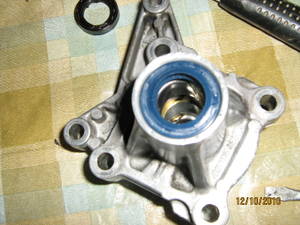

Цитата: Typbo_E}|{uk от 26 июля 2012, 22:41:56подшипник скольжения а не качения?
Ну можно и так обозвать отверстие в которое входит вал и канавки в нем для смазки. Вот обе стороны ГУРа.

так покрутите шкив послушайте, вчера снимал шкив там стоит за вальцованный подшипник 6303 в корпус гура, снять сальник набить смазкой а поставить обратно или снять шкив развальцевать корпус около(1мм) заменить подшипник,  за вальцевать холодной сваркой или аргоном чуть чуть подварить)) лопатки не должны прям вываливаться они должны легко скользить
