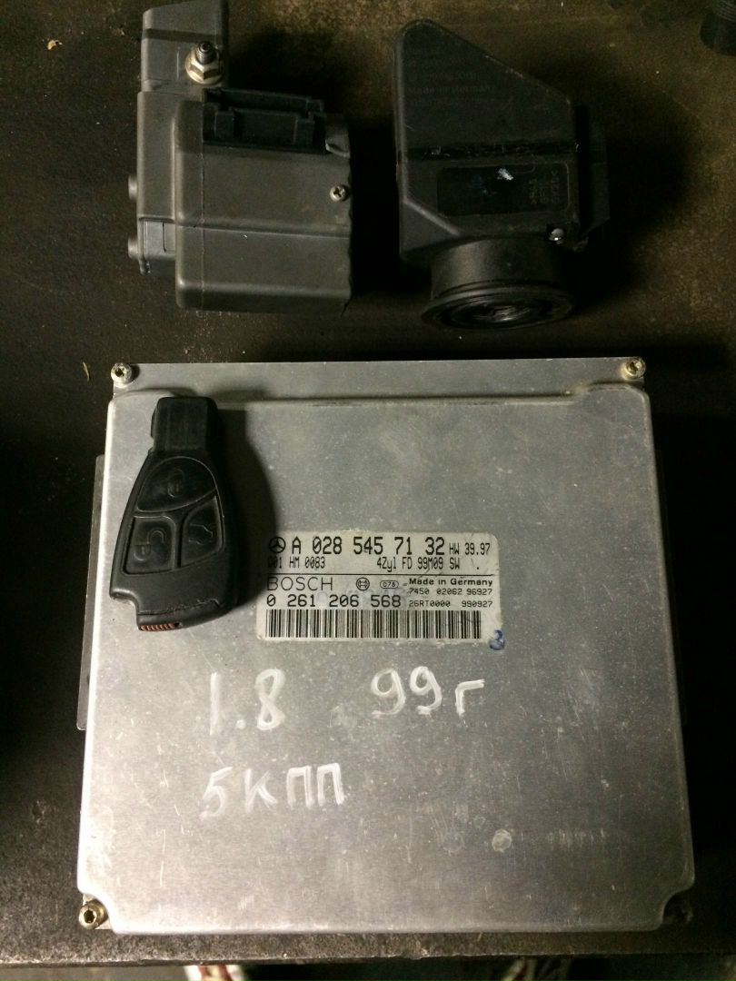

Когут Максим
Этот комплект может мне подойти? подскажите пожалуйста :) (мой 1,8 98г с акпп, вин в подписи)
Цитата: Когут Максим от 23 октября 2018, 19:40:23Этот комплект может мне подойти?
Вам подойдут блоки A0235458432, A0275453632, A0285454232, A0285457132
Ставились с номера А653729 по номер А809594....ваш номер A701959
