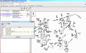

У меня почему  такой номер выдал A2022900685
Цитата: Delphin от 10 июля 2018, 13:08:55АКПП не играет роль?
Двигатель и дроссель от вида коробки своё положение не меняют ;)

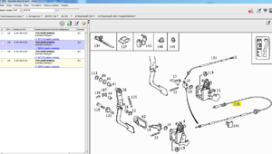

Цитата: Delphin от 10 июля 2018, 13:11:30У меня почему  такой номер выдал A2022900685
Это тросовый привод коробки передач
А вот трос газа
Delphin
А вот трос газа
да блин точно,  Вы правы)) спасибо большое.

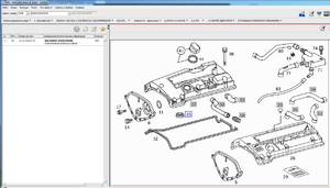

добрый вечер! помогите с номером сальников свечных колодцев
WDB2020241F824476
Патриот 71
WDB2020241F824476
