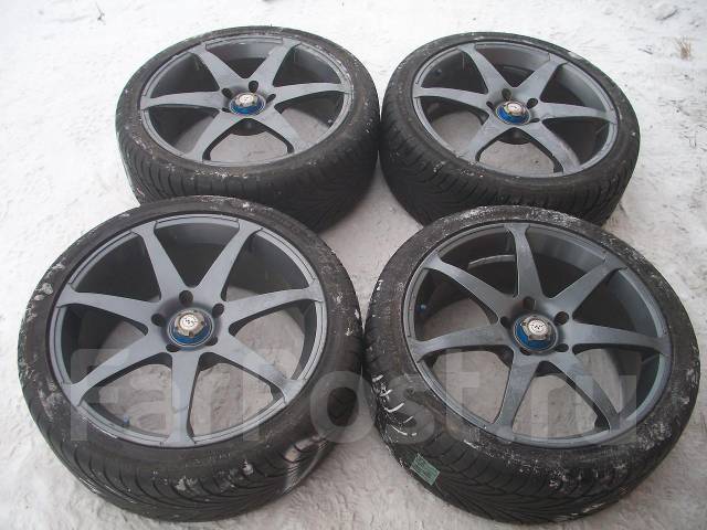

Ребята подскажите!!! Встанут ли эти диски без проставок?? И какая резя на них пойдет чтоб не чиркало??)))

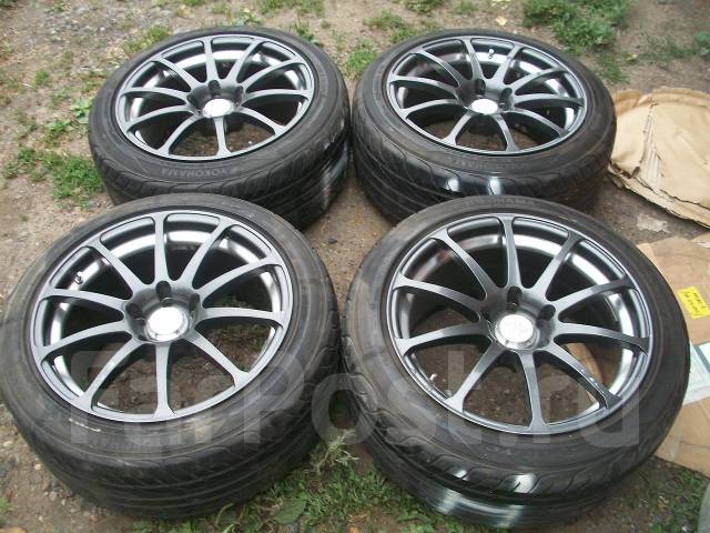

Ребят чтоб не создавать другую тему продолжу в этой, ну просто очень понравились эти диски когда увидел их в живую + есть возможность их купить по приятной цене параметры r 17 et 35 5x114,3 все подходит но вот сверловка подводит, найти такие же с 5х112 тяжело :ranting_w:,читал что есть болты эксцентрики  компенсируют 2.4мм смешения но вот на сколько это надежно и кто этим пользовался ?? хотелось бы услышать ваше мнение

race versus вот они красавцы
yokohama kreuzer series x r17
Альберт, а почему бы не воспользоваться переходными проставками?
AZAROV
Это +10-12мм . Имеем Ет23-25 . Тут будет раскатка арок и резина домиком. Иначе никак ты эти диски не всунеш.  :yes3:
C180 1995
190E 1989
230.6 1969
Если ширина диска не более 7,5 - то вполне сунешь, но спереди надо будет смотреть, конечно...
