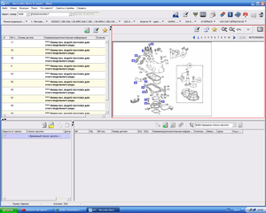

Кстати у меня по ВИНу дает почему-то  систему KE-JETRONIC. Может кто по точнее глянуть?
Цитата: KLIMENTIY от 27 июля 2012, 12:45:57Кстати у меня по ВИНу дает почему-то  систему KE-JETRONIC.
По этому ВиНу опции не бьются, зато могу сказать что на КЕ там ничего не подходит
KLIMENTIY
Значит правильно- все-таки HFM.
