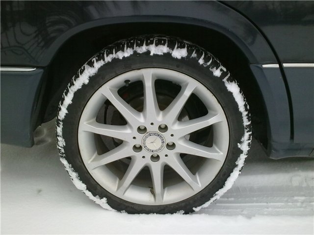

привет всем))) Хотел посоветоваться с вами стоит брать и подойдет на w 202 диски от w168 R17 ET 49 7J
https://w202club.su/radikal/000/F/s018.radikal.ru/i521/1201/3c/0d2de8cba71e.jpg" rel="nofollow" target="_blank">https://w202club.su/radikal/s018/i521/1201/3c/0d2de8cba71e.jpg" alt="https://w202club.su/radikal/s018/i521/1201/3c/0d2de8cba71e.jpg" />
Товарищ продает с олдмерина вот ссылка http://www.oldmerin.net/board/index.php?showtopic=109703" rel="nofollow" target="_blank">http://www.oldmerin.net/board/index.php ... pic=109703

Если по болтам встает, то с проставками без проблем поставишь. Проставки в 1см и болты из автомаркета 50мм длиной.

Согласен с TCooper встанут с проставками, так как вылет у них большой!  :flag:

Нормальные диски! Надо брать! Ценник скока? Плюсуй сразу еще 5 тыс. за проставки + болты.

Диски не подходят по моему мнению ни для 124го, ни для 202го тем более... Проставкой в 1 см здесь не отделаешься, так как кроме большого вылета они еще и узкие 7J
Для примера - в идеале на заднюю ось идут 8.5J ET 30 ну или еще шире с вылетом ЕТ35... Прикиньте теперь какие проставки нужны будут для колес с W168... Мой совет - забудьте про них!

Yanicks так у него стоит w124,  вот ссылка http://www.oldmerin.net/board/index.php?showtopic=109703" rel="nofollow" target="_blank">http://www.oldmerin.net/board/index.php ... pic=109703 )))

Так и я про то же! Даже по этим фоткам видно что задние очень во внутрь утоплены...Как ГАЗель на одном скате))) Решать в любом случае Вам... Мой совет знаете
