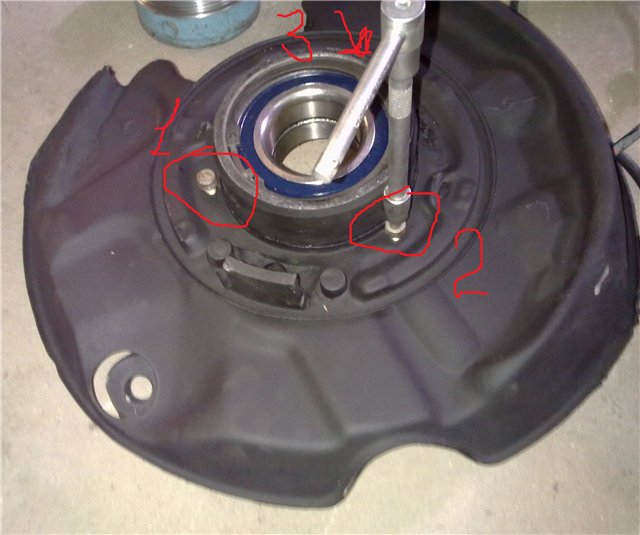

дабы не плодить: на заднем мосту болтается защита\"пыльники" тормозных дисков, ну те жестянки, что приварены к ...
вернуть в обратное состояние\корректно прикрепить не представляется возможным.
имеет-ли смысл удалить из совсем? безопасно-ли это? (передние тормозные диски работают без них!)

Цитата: Лукас от 16 июля 2012, 05:37:20имеет-ли смысл удалить из совсем
а ручник (колодки) к чему прикрепишь?
и колодки рабочего надоест менять,грязи там больше чем на переду
Цитироватьчто приварены к
они прекрученны тремя болтиками

а номер этих "пыльников" у Вас не всплывал?
Демьян
Klokkerholm 3526877  (A 202 420 14 44) - левый
                    3526878  (A 202 420 15 44) - правый
к ним еще и по ступичному прибавить, или резать натягивать потом сваривать

ступичные менял недавно, соответсвенно заморачиваться не буду, но суть понял.
