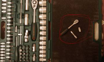

2.Маленькая трещётка.
3.Удлинитель 5см.
4.головка на 10.

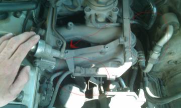

1.Открываем капот.
2.Откручиваем бачок с омывайкой(головкой на 10) и убираем его всторону.
Я от него ничего не отсоединял т.к. в бачке у меня кипятильник.
В общем он под коллектором(отмечено стрелкой,кругами отмечены места где удобно руками добраться до датчика).

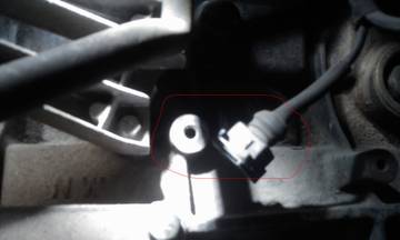

3.Далее разъем на датчике он "хитрозадый",посветите на него фонариком и увидите скобу,
нажимаем на скобу и снимаем разъем с датчика (удобней снять разъем на прикрученном датчике,скобу видно на пятом фото).
4.далее трещётка +Удлинитель 5см+головка на 10 и три минуты и он у вас в руках.
