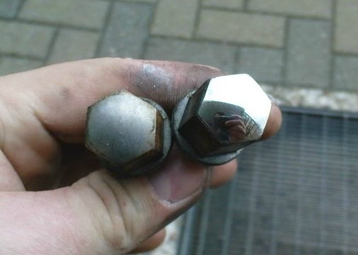

Порылся у себя на балконе и нашёл два неполных комплекта оригинальных болтов от прошлого хозяина (на фото №1 и №2)...
Вопрос: болты какого типа мне нужно докупить? какие у них номера и точные параметры?, судя по картинке из мерсокнижки болты №1 (с виду точно такие же как №1 на моей фотке) - это мой вариант, правильно ли я всё определил?

Ritms твои № 1 и 2 функционально одинаковы... отличаются длиной головки
если хочешь доукомплектовать №1 , то докупи    Febi   15655   по 35р
RitmsАвтор темы
сейчас ещё раз примерил, №1 и №2 - одинаково торчат резьбовой частью из диска (торчат приблизительно на 18 мм), субъективно кажется, что за счёт разной шляпки/сферы №1 сидит поувереннее...
Ставьте №2, у них головка красивее и ее можно полирнуть до блеска.

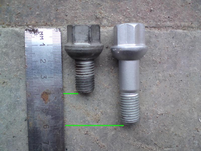

https://w202club.su/radikal/s019/i640/1205/8a/12ef2730364f.jpg" alt="https://w202club.su/radikal/s019/i640/1205/8a/12ef2730364f.jpg" />
Andrюxa
ЦитироватьKliment73 написал(а):
Болт должен торчать примерно на 8-10 мм
это мало.....   на 15-20мм
твой тот, который справа :glasses: >>>
https://w202club.su/radikal/s019/i634/1205/53/1c657f55ea89.jpg" alt="https://w202club.su/radikal/s019/i634/1205/53/1c657f55ea89.jpg" />
померил поточнее - ровно 20мм

ставил такой на эти диски , перед хорошо , а зад ступицу цеплял первые 2 минуты, потом норм, надо меньше на 3мм чтоб в идеале и без цеплялок ;)
