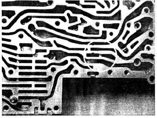

В АКПП-4, 5, 6 есть блок гидроэлектронного управления, установленый в картере АКПП, это устройство состоящее из набора соленоидов, датчиков и клапанной коробки...
Кусочек клапанной коробки:
https://w202club.su/radikal/s56/i152/0809/3b/92d3b1e61164.jpg" alt="https://w202club.su/radikal/s56/i152/0809/3b/92d3b1e61164.jpg" />
Володя, как ты думаеш, что будет с каналами управления, после попадания туда герметика?
И это не последнее что пострадает...
Да там не только блок.......там столько всего.... и куча каналом тонких каких-то....
