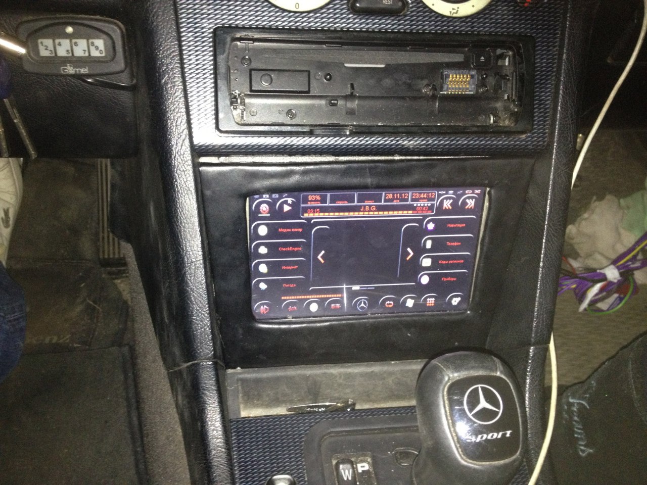

интересно тема оживет? решил описать свои новые приобретения может кому будет интересно. Собственно недавно наконец то установил carpc в машину. Скоро отпишусь что как и что поставил. Да и так много чего с машиной сделалось, надеюсь будет много интересного чего рассказать и показать.

Пока некотрые фото . Все настраивается и подключается и разбираюсь во всем как все сделаю все отфоткую и расскажу что как. Не судите за рамку она пока временная. да и думаю куда второй монитор поставить.

Freethinker, нет. 3 din)))) нет магнитолу оставляю.
zlinikАвтор темы
Буду рад если кто то предложит вариант с рамкой)))

Цитата: zlinik от 01 декабря 2012, 00:39:54вариант с рамкой)))
по шаблону  выпиленная  фанерка (к примеру ручным  фрезером) и обклеить пленкой под карбон...
вопрос как закрепить ??:al:

Антон190, фанера будет толстая, пробовал делать Орг стеклом но чем его пилить? Напильником и ножовкой получается не ровно. ((( да и как пленку корбоновую подобрать под мой цвет карбона, таких нет. Да и утопить его еще глубже надо. 942, что за Апарат отпишу вечером, процессор intel i3

Цитата: zlinik от 01 декабря 2012, 11:52:39но чем его пилить?
кромочный фрезер или лазерная резка

Выкладываю инфу по carpc может будет интересно кому.
Если честно сказать ребят если надумаете ставить, подумайте 1000 раз. Это очень большой геморой. До сих пор я еще толком все не настроил. Салон разбираю каждую неделю. Но то что получаешь на выходи превосходит все не дуги)))))
По системе:
1. Системный блок в сборе:
мать- Gigabayte GA-H55N-USB3
Проц- Intel core i3
SSD Intel на 80Гб
4 гига оперативки Kingston (pack2x2)
DVD+-RW slim
б/п M2-ATX
Полноразмерный системный куллер с низкой скоростью вращения вентилятора
Win7 home premium+
Лицензионный Сити Гид содружество и ICar DS
2. Монитор бескорпусной 8" Innolux AT080TN03 с LED подсветкой и автопереключением на камеру з.х.
3. Монитор бескорпусной новый 7" Innolux AT070TN84 с LED подсветкой, уникальными характеристиками яркости (450) и контрасности (500)
4. ELM327 USB
5. GPS Dongl покупался как GlobalSat ND-100s
