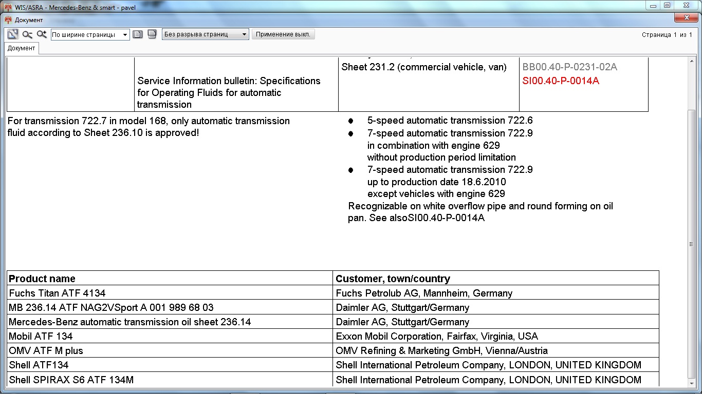

Место применения АКПП Наименование ATF Объем, л 1 Спецификации OEM MB 236.14 Тип Масло трансмиссионное.
Mercedes A 001 989 68 03 10
Тоесть это масло я могу смело лить ?!
