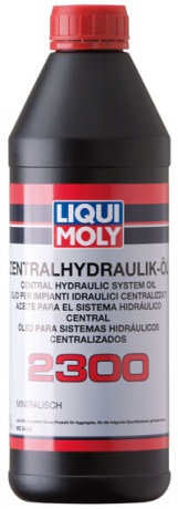

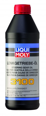

В гидроусилитель заливаю LM Lenkgetriebe-OiI 3100 (арт. 1145)  (допуск MB 236.3).
Долго искал жидкость в систему блокировки дифференциала, теперь лью LM Zentralhydraulik-Oil 2300 (арт. 3665) (допуск MB 343.0).
