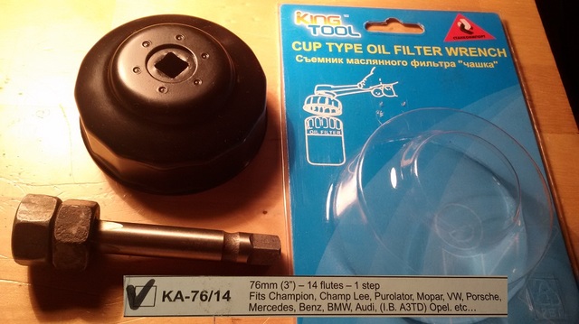

Купил съемник масленого фильтра за 217 р. (цены Москва), после того как рукой не смог открутить. Четырехгранник использовал попавшийся под руку испорченный метчик, 2 гайки на него. (на фото) Открутилось в удовольствие.

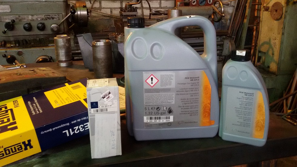

Купил масло A 000 989 82 01 AAA4 и A 000 989 82 01 AAA6 (5 и литр соответственно), фильтр A 104 180 01 09. (на фото)
Ценник: масло 2575, фильтр 660 (цены Москва)
Сюрпризом оказалось отсутствие в комплекте с фильтром медного кольца... В коробке оказался сам фильтр и резинное кольцо на крышку фильтра. Медное кольцо оставил старое.
