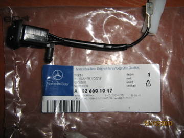

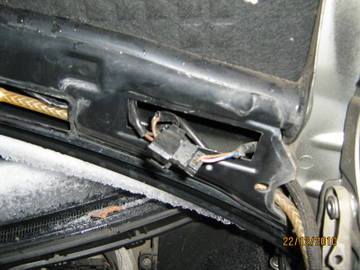

После этой операции решил заняться форсунками, но не получилось. Водительская форсунка развалилась, как только дотронулся. Может подскажет кто, как она должна стыковаться с проводами? Пассажирская имеет короткий провод с разъемом для подогрева. У водительской, как я понял, этот провод гораздо длиннее. Он Y-образный. Один конец подключается к пассажирской форсунке, второй к проводу на левом борте машины, на третьем без каких либо разъемов болтается водительская форсунка. Так и должно быть? Или это колхоз прежних хозяев?
Цитата: nezapominay от 17 февраля 2013, 22:06:33Может подскажет кто, как она должна стыковаться с проводами?
Ты все описал правильно, есть форсунки пассажирская
Водительская
и они стыкуются где-то посередине между собой, а далее все собирается в кучу вот здесь
