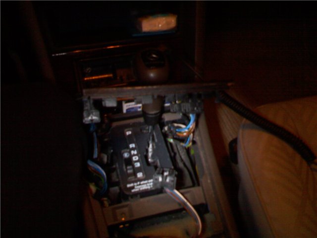

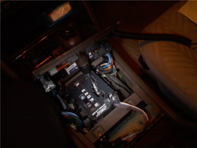

1. Снимаем деревянную (у кого карбоновую или алюминивую панель)
https://w202club.su/radikal/i051/0903/e4/192054e0a00b.jpg" alt="https://w202club.su/radikal/i051/0903/e4/192054e0a00b.jpg" />
https://w202club.su/radikal/s46/i111/0903/58/6afe4a05c49e.jpg" alt="https://w202club.su/radikal/s46/i111/0903/58/6afe4a05c49e.jpg" />
https://w202club.su/radikal/s42/i097/0903/c0/d2be97e11a47.jpg" alt="https://w202club.su/radikal/s42/i097/0903/c0/d2be97e11a47.jpg" />

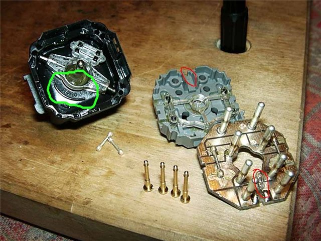

3. Аккуратно разбираем все. ВНИМАНИЕ - много мелких деталей (гантельки какие-то, пружинки) так что осторожно чтоб не потерять ничего. Внутри есть смазка. Можно смазать если ее Вам покажется мало, я этого не делал. вот что получилось у меня:
https://w202club.su/radikal/s55/i149/0903/4d/b942ca2c3f5b.jpg" alt="https://w202club.su/radikal/s55/i149/0903/4d/b942ca2c3f5b.jpg" />
вот чужие фото:
https://w202club.su/radikal/s61/i173/0903/30/0227b6ff6323.jpg" alt="https://w202club.su/radikal/s61/i173/0903/30/0227b6ff6323.jpg" />
по фото что сверху можно вспомнить как ставиться штучка выделенная зеленным...
https://w202club.su/radikal/s43/i101/0903/aa/bd5a3b0287bf.jpg" alt="https://w202club.su/radikal/s43/i101/0903/aa/bd5a3b0287bf.jpg" />
https://w202club.su/radikal/i030/0903/8d/4f5b4e536b29.jpg" alt="https://w202club.su/radikal/i030/0903/8d/4f5b4e536b29.jpg" />
4. в моей кнопке оказалось что гантели сошли с рабочих мест и непонятно где валялись по кнопке, соответственно свои функции последняя не выполняла, я все аккуртано собрал, лампочку перепаял кстати, она не работала)))
