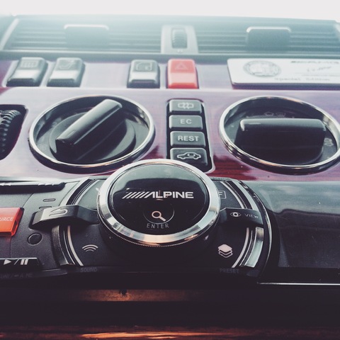

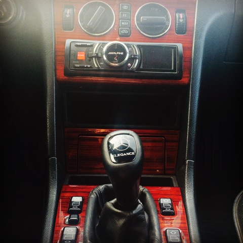

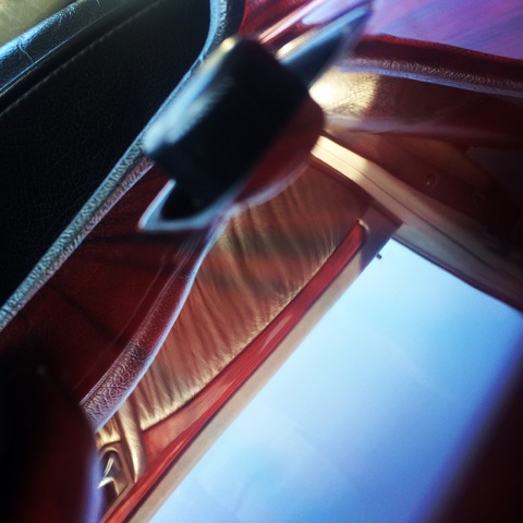

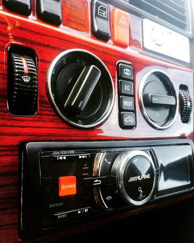

Добрый день. Мой вариант восстановления дерева.
Кому интересно, могу выложить фотоотчет. Хотя, тема избитая.
1. Маскируем
2. Шлифуем
3. Наносим морилку
4. Лакируем
5. Полируем
Тонкости
-на коленке с шлифовальной бумагой качественное не сделать, нужно оборудование и хоть какой-никакой опыт.
-каждый из слоев лака либо морилки должен просохнуть согласно спецификации материала
А в остальном, если не торопиться и делать все аккуратно, то ничего сложного.

Для идеального результата желательно все слои пилить хорошей машинкой 150-м кругом,  тогда плоскость как у стекла будет. А если нальешь кривых слоёв, то при финишной шлифовке могут вылезти нижние слои, а это уже совсем не айс, лучше уж небольшая шагрень.
